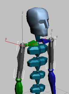

 (체형 모드)을 종료한 다음 비틀기 포즈 롤아웃을 확장합니다.
(체형 모드)을 종료한 다음 비틀기 포즈 롤아웃을 확장합니다.  오른쪽 팔꿈치 위부분을 선택합니다.
 오른쪽 팔꿈치 위부분을 선택합니다. 3 자유도(DOF) 팔 다리를 선택했으므로 롤아웃 컨트롤을 사용할 수 있습니다.

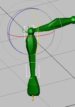

 Y축을 중심으로 팔꿈치 위부분을 로컬로 회전하여 옆으로 확장합니다.
새로운 이 포즈는 비틀기 링크의 현재 비틀기 값을 재설정합니다.

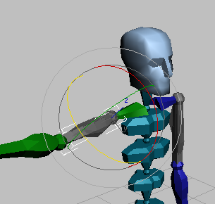

 X축을 중심으로 팔꿈치 위부분을 로컬로 회전합니다.
 X축을 중심으로 팔꿈치 위부분을 로컬로 회전합니다. 팔꿈치 위부분의 비틀기는 저장된 포즈의 팔 다리 근접성에 기반하여 계산됩니다.
팔꿈치 위부분을 회전하여 비틀기 링크를 확인합니다.
