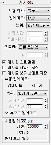

사용자 인터페이스는 파티클 뷰 대화상자 오른쪽의 매개변수 패널에 나타납니다.
예를 들어 N을 기본값 5로 설정하면 캐시에서 매 5번째 프레임의 애니메이션 데이터를 저장합니다.
이 옵션은 캐시가 로컬 연산자로 사용되며 다음 이벤트가 캐시 연산자가 없는 경우에 중요합니다. 다음 이벤트가 제대로 작동하려면 현재 이벤트에서 파티클을 받아야 합니다. 이러한 파티클은 테스트 동작의 활동에서 발생합니다. 캐시 연산자는 테스트 활동을 기록하여 나중에 재생할 수 있습니다.
캐시 연산자가 전역 연산자로 사용되는 경우에는 테스트 결과를 캐시할 필요가 없습니다. 이는 모든 이벤트에 대한 캐시 데이터가 시스템에 있으며 테스트 결과가 없어도 아무 프레임으로나 이동할 수 있기 때문입니다.
일반적으로 캐시된 데이터는 저장 또는 다른 이름으로 저장 명령을 사용하여 만든 디스크 파일에만 저장됩니다. 다음 두 가지 옵션을 사용하여 캐시된 데이터를 다른 파일 형식으로 포함하도록 3ds Max에 지정할 수도 있습니다.
 보류로 만든 보류 파일에 저장합니다. 기본값은 해제입니다.
 보류로 만든 보류 파일에 저장합니다. 기본값은 해제입니다. 이 컨트롤을 사용하여 프레임 범위 내의 캐시를 수동으로 업데이트 또는 지우거나 전체 캐시를 지울 수 있습니다.
업데이트 중 캐시된 범위를 통해 시간 슬라이더를 이동하는 동안 3ds Max에서 파티클 뷰를 일시적으로 닫고 캐시 업데이트 진행률 바를 표시합니다. 기본적으로 이와 동시에 애니메이션이 뷰포트에서 재생됩니다. 이를 방지하고 계산 속도를 향상시키려면 뷰포트 업데이트를 끕니다.
수동 업데이트 중에 캐시 메모리가 부족하면 파티클 흐름에서 업데이트 작업을 중지하고 경고를 표시합니다. 확인을 클릭하여 계속한 다음 가능한 경우 다시 캐시를 업데이트하기 전에 제한 값을 늘립니다.
캐시 버퍼를 지운 후 다른 프레임으로 이동하거나 동작 매개변수를 변경하면 업데이트가 수동으로 설정된 경우에도 파티클 모션이 자동으로 캐시됩니다.
전체 애니메이션을 업데이트하려면 모든 프레임을 포함하도록 활성 세그먼트 또는 사용자 정의 범위를 설정한 다음 해당 선택 사항을 사용하고 업데이트를 클릭합니다.
설정하면 캐시를 수동으로 업데이트하는 동안 애니메이션이 뷰포트에서 재생됩니다. 수동 캐싱 중에 뷰포트에서 애니메이션을 재생하지 않으려면 이 옵션을 끕니다. 이렇게 하면 대규모 또는 복잡한 파티클 시스템에서 특히 캐싱 프로세스 속도가 향상될 수 있습니다. 기본적으로 켜져 있습니다.
캐시 연산자는 시스템 메모리에 데이터를 저장합니다. 이 연산자가 사용하는 메모리 양의 상한을 지정할 수 있습니다. 제한 설정과 캐시된 데이터 양이 사용 가능한 메모리를 초과하면 컴퓨터 시스템에서 대신 가상(하드 디스크 기반) 메모리를 사용하여 캐싱 속도가 느려질 수 있습니다. 파티클 흐름로 캐시를 채우는 경우 나머지 프레임은 즉석에서 계산됩니다.
이 그룹을 사용하면 데이터 캐싱에 사용되는 메모리 양을 모니터링할 수 있습니다.
