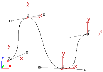

정점이 베지어 또는 베지어 모서리로 설정된 편집 가능한 스플라인의 한 세그먼트를 베지어 곡선으로 간주합니다.
파라메트릭 다항식 기술을 사용하여 모델링된 곡선입니다. 베지어 곡선은 많은 정점으로 정의될 수 있습니다. 각 정점은 끝점 접선 벡터를 제어하는 다른 두 점에 의해 제어됩니다. 베지어 곡선은 자동차 디자인의 컴퓨터 모델링을 위해 P. 베지어에 의해 개발되었습니다.
베지어 곡선과 각 정점에 대한 제어점 및 접선 벡터
베지어 곡선의 정점은 해당 영역의 전체 곡선에 영향을 줍니다. 제어 정점(CV)이 곡선 또는 표면의 로컬 영역에만 영향을 주는 B-스플라인과 비교해 보십시오.
