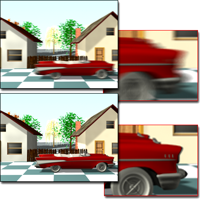

위: 장면 모션 블러는 이동의 효과를 만듭니다. (배경은 카메라의 느린 패닝 때문에 블러됩니다.)
아래: 블러링이 없는 동일한 장면
