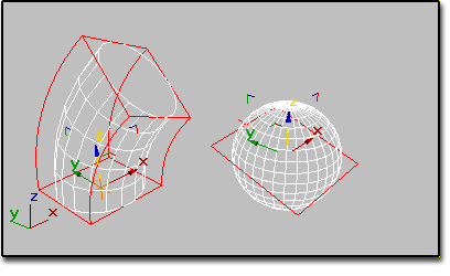

기즈모 예:
왼쪽: 구부리기 수정자용 기즈모
오른쪽: UVW 매핑용 기즈모
