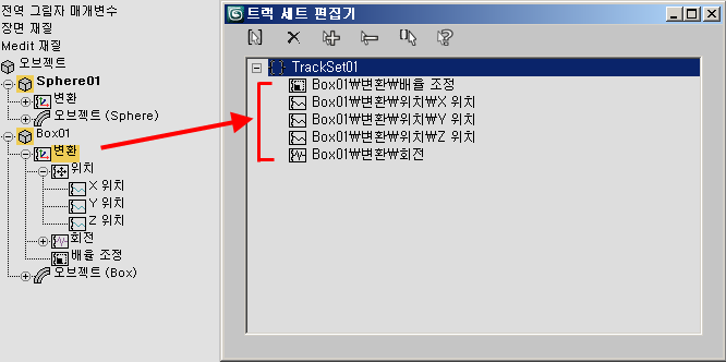

트랙 세트 편집기 대화상자에서 트랙 집합 리스트를 찾아보고 트랙 집합에서 트랙을 제거하거나 집합에 트랙을 추가할 수 있고 계층 리스트의 선택에 기반하여 트랙 집합 구성원을 강조 표시할 수 있으며, 그 반대의 경우도 마찬가지입니다.
선택한 트랙에서 트랙 집합을 만들려면 다음을 수행하십시오.
그러면 선택한 트랙을 포함하는 새 트랙 집합이 나타납니다.
트랙 집합의 내용을 편집하려면 다음을 수행하십시오.
이 절차를 통해 이전 절차를 따르고 트랙 집합에서 트랙을 제거하고 트랙 집합에 트랙을 추가하는 과정에 대해 자세히 알아볼 수 있습니다.
이제 강조 표시된 트랙이 트랙 집합의 구성요소가 됩니다.
이제 강조 표시된 트랙이 트랙 집합에서 제거됩니다.

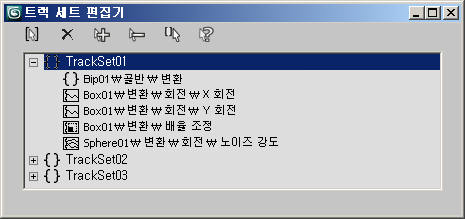

트랙 세트 편집기 대화상자 창에는 현재 트랙 집합이 모두 표시됩니다. 집합에 대한 트랙 리스트를 확장하거나 축소하려면 트랙 집합 이름 옆에 있는 더하기(+) 버튼이나 빼기(-) 버튼을 클릭합니다.
계층 리스트에서 강조 표시된 모든 트랙으로 구성된 새 트랙 세트를 추가합니다.
리프 트랙만 트랙 집합의 일부가 될 수 있습니다. 트랙 집합을 만들 때 리프가 아닌 상위 트랙을 강조 표시한 경우 모든 자손 리프 트랙이 대신 추가됩니다.
리프가 아닌 상위 트랙에서 만들어진 트랙 집합에는 모든 자손 리프 트랙이 포함됩니다.
강조 표시된 트랙 세트 또는 트랙 세트 구성원을 제거합니다.
제어기 창에서 강조 표시된 트랙을 현재 트랙 세트에 결합합니다.
리프 트랙만 트랙 집합에 추가할 수 있습니다. 리프가 아닌 상위 트랙을 강조 표시하여 트랙 집합에 추가할 경우 모든 자손 리프 트랙이 대신 추가됩니다.
현재 트랙 세트에서 트랙 세트 구성원을 삭제합니다. 트랙 자체가 제어기 창에서 강조 표시되어야 합니다.
현재 트랙 뷰 선택을 기반으로 트랙 세트 구성원을 강조 표시합니다. 트랙 집합 간 트랙이 공유된 경우 모든 트랙 집합 구성요소가 강조 표시됩니다.
현재 트랙 세트 구성원 선택을 기반으로 제어기 창에서 트랙을 강조 표시합니다.
