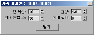

이 대화상자의 제어를 사용하면 기본 가속 값을 재정의하고 요구 사항에 맞게 지정할 수 있습니다. 일반적으로는 이러한 제어를 사용할 필요가 없지만 장면에 필요한 내용에 익숙해지면 특정 요구와 시간 제약에 따라 레이트레이싱 렌더링을 최적화할 수 있습니다.
레이트레이싱은 장면을 세분화하여 레이트레이싱 목적에 따라 트리로 구성합니다. 이 트리의 노드를 "복셀"이라고 합니다. 복셀 트리는 동적이며 트리의 구조를 명시적으로 지정할 수 없습니다. (최대 분할을 2로 설정하면 더 익숙한 데이터 구조인 8진 트리가 됩니다.)
격자 복셀이 세분화되기 전까지 허용되는 최대 면 수를 설정합니다. 기본값은 10입니다.
세분화 알고리즘의 감도를 결정합니다. 이 값을 늘리면 메모리 사용량이 늘지만 성능을 향상시킬 수 있습니다. 기본값은 4.0입니다.
초기 격자 치수를 설정합니다. 예를 들어 4는 4 x 4 x 4 래티스입니다. 기본값은 30입니다.
격자 세분화의 최대 수를 설정합니다. 기본값=8.
