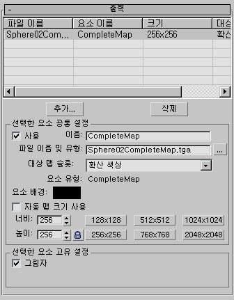

이 롤아웃에서는 렌더링할 요소 및 해당 속성을 지정할 수 있습니다.
- [출력 리스트]
-  맵 이름, 요소 이름, 맵 크기 및 지정된 맵 슬롯을 표시합니다. - 파일 이름 열생성될 맵 이름을 나열합니다.
- 요소 이름 열맵에 해당되는 요소를 표시합니다.
- 크기 열맵 크기를 표시합니다.
- 대상 맵 슬롯 열재질의 적용된 텍스처에서 차지할 맵 슬롯을 표시합니다.
 출력 리스트에서는 항목을 검정색, 회색 및 공백으로 표시할 수 있습니다. 이미 지정된 출력이 있는 오브젝트 그룹을 선택할 경우 모든 오브젝트에서 공유하는 맵은 검정색으로 나타나고 공유하지 않는 맵은 회색으로 나타납니다. 해상도나 대상 유형이 공유되면 검정색으로 나타나고, 그렇지 않으면 공백이 됩니다.
- 추가
-  텍스처 요소 추가 대화상자를 표시하여 리스트에 추가할 하나 이상의 요소 유형을 선택하려면 클릭합니다.
- 삭제
-  리스트에서 현재 강조 표시된 요소를 제거하려면 클릭합니다.
선택한 요소 공통 설정 그룹
- 사용
-  설정하면 이 요소를 렌더링합니다. 해제되어 있으면 이 요소의 렌더링을 비활성화합니다. 기본적으로 설정되어 있습니다.
- 이름
-  파일 이름의 요소 구성요소를 입력합니다. 기본값은 요소 유형의 이름입니다.
- 파일 이름 및 유형
-  렌더링된 텍스처의 파일 이름을 입력합니다. 기본값은 오브젝트 이름과 그 다음에 요소 이름이 오는 TGA 형식입니다. 이 필드는 적용할 오브젝트 롤아웃에서 모든 선택 항목 또는 모든 준비된 항목이 설정된 경우 사용 불가능합니다.
-  렌더링된 텍스처의 이름, 디렉토리 및 파일 형식을 선택할 때 사용되는 파일 대화상자를 표시하려면 이 버튼을 클릭합니다. 주: 파일 이름 및 유형 설정은 선택한 요소에 대해서만 경로와 파일 이름을 지정합니다. 적용된 텍스처를 모두 저장할 폴더를 설정하려면 일반 설정 롤아웃의 출력 그룹에서 경로를 설정합니다.
- 대상 맵 슬롯
-  선택된 오브젝트에 지정된 재질에 사용할 수 있는 모든 맵 유형에서 현재 텍스처로 렌더링 세션에서 출력으로 이미 예정된 맵 유형을 빼고 표시합니다. 둘 이상의 오브젝트를 선택하면 선택한 모든 오브젝트에 공통되는 모든 맵 유형이 나열됩니다. 새 적용 만들기를 선택한 경우에는 새로 적용된 재질 유형에 대한 슬롯이 표시됩니다.
- 요소 유형
-  이 읽기 전용 필드에는 요소를 추가할 때 지정한 CompleteMap과 같은 요소 유형이 표시됩니다. 기본적으로 요소 이름은 해당 유형과 동일하지만 이름 필드를 사용하여 변경할 수 있습니다. 요소 유형은 그대로 유지됩니다.
- 요소 배경
-  강조 표시된 요소에 대해 렌더링된 출력의 배경 색상을 설정할 수 있습니다.
- 자동 맵 크기 사용
-  설정하면 일반 설정 롤아웃의 값을 사용하여 텍스처 크기를 자동으로 설정합니다. 해제되어 있으면 텍스처는 이 롤아웃의 다음 컨트롤에서 지정한 크기가 됩니다. 기본적으로 해제되어 있습니다.
- 폭/높이
-  텍스처의 치수를 지정할 수 있습니다. 범위는 0에서 8192 사이입니다. 기본값은 256입니다. 주: 텍스처 해상도를 높이면 렌더링 시간이 늘어납니다.  종종 실시간 3D 렌더링 엔진의 요구 사항이지만 텍스처가 사각형이 되도록 하려면 높이 옆에 있는 잠금 버튼을 클릭하십시오.
- 사전 설정 해상도 버튼(128x128, ...)
-  텍스처의 사전 설정 해상도를 지정하려면 버튼을 클릭합니다.
