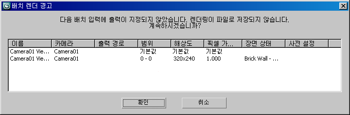

배치 렌더 경고 대화상자에서는 렌더링 작업을 할당하는 동안 간과했을 수 있는 특정 조건을 알려줍니다.
표시되는 대화상자는 컨텍스트에 따라 달라지며 경고에서 다음 두 가지 조건 중 하나가 있음을 나타냅니다.
배치 렌더 경고 대화상자의 두 형식에는 모두 배치 렌더 대화상자에 표시되는 태스크 대기열 열이 포함되어 있습니다. 주요 차이점은 렌더에서 사용할 카메라를 지정할 수 있는 확인란이 없다는 것입니다. 이 태스크 대기열에는 저장된 파일을 덮어쓸 수 있거나 출력 경로/파일 이름이 설정되지 않은 카메라 또는 잘못된 출력 경로를 표시하는 카메라만 나열됩니다.
배치 렌더 대화상자에서 렌더 버튼을 클릭하고 렌더링할 작업 중 하나 이상에 출력 경로/파일 이름이 없는 경우 이 버전의 배치 렌더 경고 대화상자가 나타납니다. 이 대화상자는 이전에 렌더링된 이미지를 덮어쓸 가능성이 있는 경우에도 나타납니다.
출력 경로/파일 이름이 없는 작업이 있거나 일부 파일을 덮어쓸 수 있는 경우에도 배치 렌더링 작업을 계속할 수 있습니다. 출력 경로/파일 이름이 없는 작업은 자동으로 저장되지 않고 렌더된 프레임 창에만 표시됩니다.
배치 렌더링을 취소합니다.
이 버전의 배치 렌더 경고 대화상자는 출력 경로가 잘못된 파일에 렌더링하는 경우에만 나타납니다. 예를 들어 클라이언트의 모델을 렌더링 중인데 클라이언트가 해당 출력 경로를 설정한 경우에 나타납니다.
새 디렉토리를 찾아보고 태스크 대기열의 모든 항목에 대한 출력 경로를 다시 할당할 수 있습니다. 지정된 출력 파일 이름은 동일하게 유지됩니다.
출력 경로가 없는 작업이 있는 경우에도 배치 렌더링 작업을 계속할 수 있습니다. 출력 경로가 없는 작업은 자동으로 저장되지 않고 렌더된 프레임 창에만 표시됩니다.
배치 렌더링을 취소합니다.
