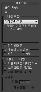

인터페이스
- 출력 유형
- 하위 연산자가 출력하는 데이터 유형을 나타냅니다. 이것은 아이콘 특성 선택 항목에 의해 결정됩니다.
- 아이콘 특성
- 드롭다운 리스트에서 아이콘의 특성 유형을 선택합니다. 선택한 특성에 대한 간단한 설명이 리스트 상자 바로 아래에 나타납니다.
- 정적 아이콘
- 아이콘이 이동, 회전 또는 배율 조정하지 않는 경우, 즉 변환 매트릭스가 일정한 경우 설정합니다. 이렇게 하면 오브젝트 평가 속도가 빨라집니다.
하위 프레임 샘플링 그룹
- 배치
- 기본적으로 이 옵션은 해제되어 있으며 아이콘의 변환 매트릭스는 한 프레임의 정확도를 가집니다. 설정하면 변환 매트릭스가 하위 프레임 기준으로 쿼리되고 정확도가 높아질수록 계산 속도는 느려집니다.
- 형상
- 기본적으로 이 옵션은 해제되어 있으므로 현재 프레임에서 아이콘 모양이 정적으로 간주됩니다. 설정하면 아이콘의 형상/모양이 하위 프레임 기준으로 쿼리되고 정확도가 높아질수록 계산 속도는 느려집니다.
데이터 와이어링 그룹
- T1을 아이콘 타이밍으로
- T1 입력 커넥터를 데이터 뷰의 하위 연산자에 추가합니다. 시간 데이터 유형을 출력하는 다른 하위 연산자가 여기에 와이어링될 수 있습니다.
- V2를 파티클 위치/로컬 좌표로
- V2 입력 커넥터를 데이터 뷰의 하위 연산자에 추가합니다. 벡터 데이터 유형을 출력하는 다른 하위 연산자가 여기에 와이어링될 수 있습니다. V2를 파티클 위치로 옵션은 아이콘까지의 거리와 같이 파티클 위치를 알기 위해 필요한 특성 유형에만 사용할 수 있습니다. 로컬 좌표를 알기 위해 필요한 특성 유형(예: 점 법선)을 사용하면 V2를 로컬 좌표로 레이블이 이 옵션에 지정되고 설정은 되지만 사용할 수 없습니다. 즉, 해제할 수 없습니다.
- V3을 파티클 속도로
- V3 입력 커넥터를 데이터 뷰의 하위 연산자에 추가합니다. 벡터 데이터 유형을 출력하는 다른 하위 연산자가 여기에 와이어링될 수 있습니다. 이 옵션은 충돌 점 특성에서만 사용할 수 있습니다.
고유성 그룹
- 시드
- 임의 시드를 설정하여 임의로 시드된 다른 함수와 동작을 구분할 수 있습니다. 임의 동작을 변경하려면 값을 입력하거나 새로 만들기를 클릭하여 시드 값을 변경합니다. 임의 표면 점 및 임의 볼륨 점 아이콘 특성에서만 사용할 수 있습니다.
- E4
- 설정하면 매개변수 하위 연산자를 통해 시드 매개변수를 노출할 수 있으며 사용자가 선택할 수 있습니다. E4를 설정하고 유형이 고유성 시드로 설정된 매개변수 하위 연산자를 추가하고 아이콘 하위 연산자의 E4 입력에 와이어링한 다음 매개변수 노출을 사용하여 설정을 파티클 뷰 인터페이스에서 사용할 수 있도록 만듭니다.
