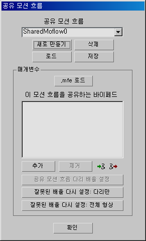

(모션 흐름 모드)을 켭니다.  (공유 모션 흐름)을 클릭합니다.
(공유 모션 흐름)을 클릭합니다. 3ds Max에서 공유 모션 흐름 대화상자가 열립니다.
3ds Max에서 새 공유 모션 흐름을 만듭니다.
 매개변수 그룹에서 추가를 클릭합니다.
 매개변수 그룹에서 추가를 클릭합니다. Biped가 리스트에 추가됩니다. 해당 모션 흐름에 클립을 추가하면 Biped에서 이를 공유하게 됩니다.

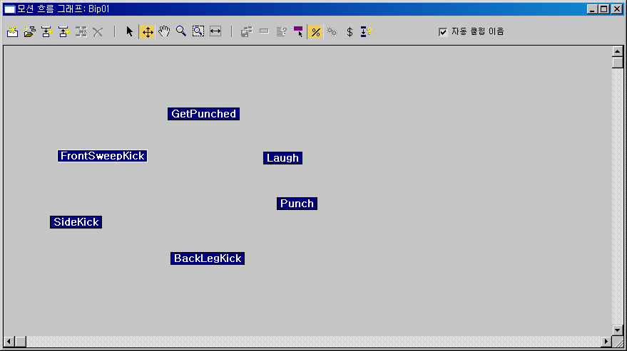

 (다중 클립 만들기)을 클릭하고 모션 흐름 그래프에 클립을 세 개 또는 네 개 추가합니다.
(다중 클립 만들기)을 클릭하고 모션 흐름 그래프에 클립을 세 개 또는 네 개 추가합니다. 3ds Max에 파일 대화상자가 열려 여기에서 사용자는 BIP 파일의 위치를 선택할 수 있습니다.
 (클립 이동)을 클릭하고 서로 너무 가까이 붙지 않도록 클립을 배열합니다. 이렇게 하면 나중에 전환 과정을 보다 쉽게 확인할 수 있습니다.

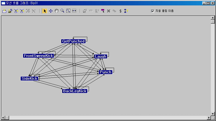

 (클립/전환 선택)을 클릭하고 모든 클립을 영역 선택합니다.
(클립/전환 선택)을 클릭하고 모든 클립을 영역 선택합니다.  (모든 전환 만들기)을 클릭하고 선택된 각 클립에서 동일한 클립으로 전환을 만들지 묻는 메시지가 표시되면 예를 클릭합니다.

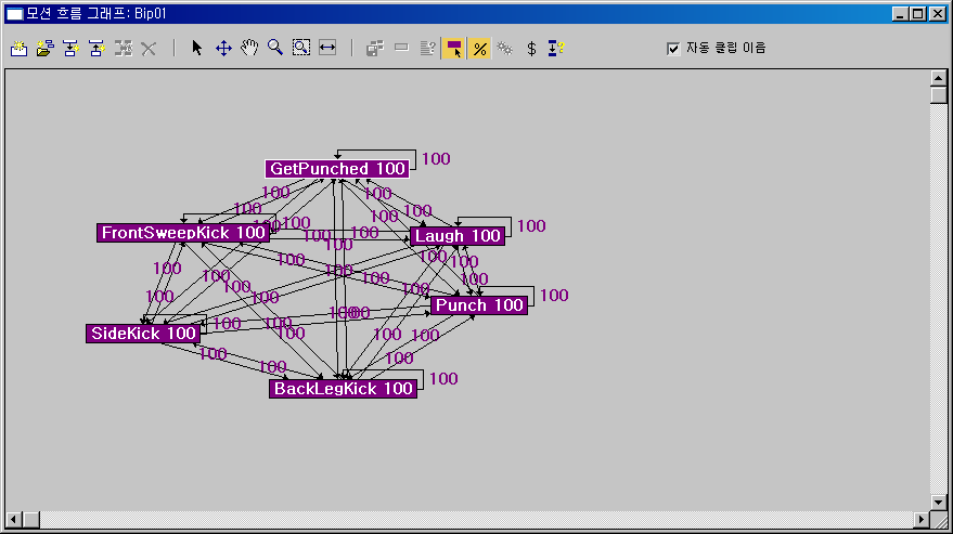

 (임의 시작 클립 선택)을 켭니다.
(임의 시작 클립 선택)을 켭니다. 클립을 링크하는 모든 전환의 가중치가 100으로 지정되어 모든 전환을 임의로 선택할 수 있음을 나타냅니다.
클립이 모두 자주색으로 바뀌고 각각 가중치가 100으로 할당됩니다. 이제 모든 클립이 처음 시작될 수 있는 기회를 균등하게 갖습니다.
