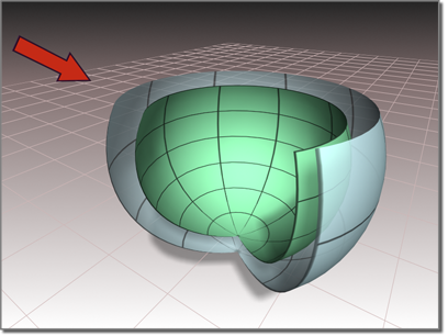

간격띄우기로 만들어진 표면
간격띄우기 표면을 만들려면

간격띄우기 표면이 만들어집니다.
