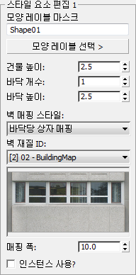

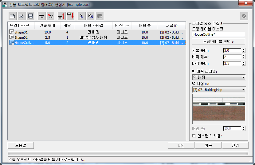

건물 오브젝트 스타일 편집기를 사용하면 건물 유형을 일련의 모양 레이블 마스크에 연결하여 다양한 건물에 건물 유형을 적용할 수 있습니다.
Civil View 장면의 다양한 건물 유형
기본적으로 건물 오브젝트에서는 재질 CivilViewBuildings 재질을 사용합니다.
BOS 스타일의 내용을 나열합니다. 각 라인의 스타일에는 개별 요소가 표시됩니다. 리스트에서 요소를 선택하여 BOS 요소 편집 그룹에 세부 정보를 표시할 수 있습니다.
 새 스타일 시작
 새 스타일 시작 스타일 열기
 스타일 열기 스타일 저장
 스타일 저장 새 요소 추가
 새 요소 추가 선택한 요소 삭제
 선택한 요소 삭제 선택한 요소를 위로 이동
 선택한 요소를 위로 이동 선택한 요소를 아래로 이동
 선택한 요소를 아래로 이동 요소 잘라내기
 요소 잘라내기 요소 복사
 요소 복사 요소 붙여넣기
 요소 붙여넣기 재설정
 재설정
BOS 요소 리스트에서 선택한 건물 스타일의 설정을 표시하며 스타일이 적용되는 모양을 선택할 수 있습니다.
