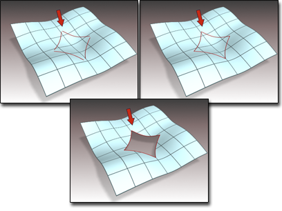

다중 곡선 트리밍 표면 만들기
다중 곡선 트리밍 표면을 만들면 트리밍된 구멍 하나만 만들어집니다. 여러 개의 구멍을 만들려면 먼저 다른 기법을 사용하여 표면에 구멍을 만들고 최종 단계로 여러 곡선 트리밍을 만듭니다.
구형 원형을 변환하여 만든 구형 표면의 뒤에서 두 표면 사이의 에지 또는 표면이 직접 닿는 "솔기" 사이를 트리밍할 수 없습니다.
다중 곡선 트리밍을 만들려면
NURBS 오브젝트에는 위에 폐쇄된 루프를 만드는 곡선이 있는 표면이 있어야 합니다.
곡선은 하나의 닫힌 루프를 형성하거나 표면을 완전히 횡단해야 합니다.
트림 리스트에 선택한 곡선의 이름이 표시됩니다. 트림 대칭 이동을을 선택하면 트리밍 방향이 바뀝니다. 법선 대칭 이동을 사용하면 생성 시 표면 법선을 대칭 이동할 수 있습니다. 표면을 만든 후에는 표면 공통 롤아웃의 컨트롤을 사용하여 법선을 대칭 이동할 수 있습니다.
다중 곡선 트리밍 하위 오브젝트를 선택하면 다중 곡선 트리밍 매개변수가 있는 롤아웃이 나타납니다. 이 롤아웃은 하나의 다중 곡선 트리밍 하위 오브젝트를 선택할 때만 나타납니다. 한 번에 둘 이상의 여러 곡선 트리밍 오브젝트를 편집할 수 없으므로 다른 NURBS 하위 오브젝트와 달리 여러 곡선 트리밍 하위 오브젝트를 여러 개 선택하면 롤아웃이 나타나지 않습니다.
