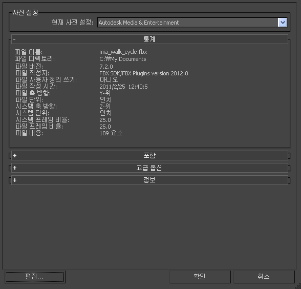

- 응용 프로그램 메뉴  가져오기를 선택하고 가져올 FBX 파일을 파일 브라우저를 사용하여 찾습니다. 가져오기를 선택하고 가져올 FBX 파일을 파일 브라우저를 사용하여 찾습니다.
- FBX 가져오기 창이 열립니다. 원하는 가져오기 옵션을 선택합니다.
- 확인을 클릭합니다.
