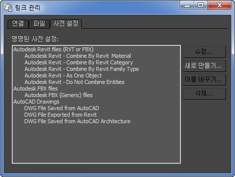

사전 설정을 수정하거나 새 사전 설정을 만들 수 있습니다.
기존의 모든 사전 설정을 나열합니다.
파일 형식에 따라 파일 링크 설정: DWG 파일 대화상자 또는 파일 링크 설정: Revit 파일(RVT 또는 FBX) 대화상자를 엽니다. 이 대화상자에서 선택한 사전 설정 내용을 변경할 수 있습니다.
수정은 리스트에서 사전 설정을 강조 표시한 경우에만 사용할 수 있습니다.
새 설정 사전 설정 대화상자가 열리고 기본 설정으로 새 사전 설정을 만들 수 있습니다.
새로 만들기는 리스트에서 사전 설정을 강조 표시하지 않은 경우에만 사용할 수 있습니다. 사전 설정을 강조 표시하면 이 버튼이 복사로 변경됩니다.
새 설정 사전 설정 대화상자가 열리고 현재 선택한 사전 설정과 동일한 설정으로 새 사전 설정을 만들 수 있습니다.
복사는 리스트에서 사전 설정을 강조 표시한 경우에만 사용할 수 있습니다. 사전 설정을 강조 표시하지 않으면 이 버튼이 새로 만들기로 변경됩니다.
설정 사전 설정 이름 바꾸기 대화상자가 열리고 강조 표시한 사전 설정의 이름을 변경할 수 있습니다.
이름 바꾸기는 리스트에서 사전 설정을 강조 표시한 경우에만 사용할 수 있습니다.
선택한 사전 설정을 삭제합니다.
삭제는 리스트에서 사전 설정을 강조 표시한 경우에만 사용할 수 있습니다.
