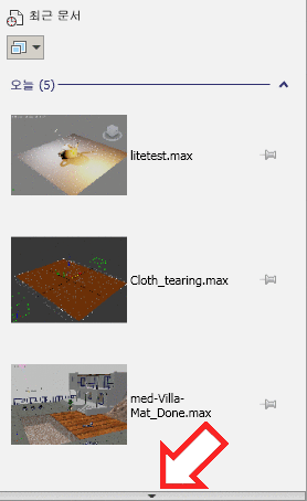

최근 문서 페이지의 맨 아래에 있는 스크롤 화살표

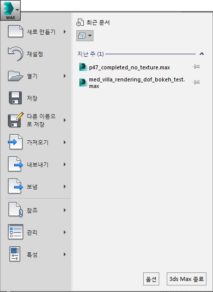

응용 프로그램 메뉴를 처음 여는 경우 활성화된 다른 메뉴 선택이 없으면 응용 프로그램 메뉴에 최근에 편집한 파일 리스트가 표시됩니다. 장면 파일은 날짜별로 구성되어 있으며, 각 날짜의 제목 표시줄에 있는 화살표 아이콘을 사용하여 각 날짜의 리스트를 축소하거나 확장할 수 있습니다.

누름 핀 아이콘을 사용하면 최근 파일 리스트에 파일을 보관할 수 있습니다. 최근 문서 리스트에서 각 파일 이름 오른쪽에는 다음 아이콘 중 하나가 표시됩니다.
3ds Max는 최근 문서로 표시할 파일 개수를 제한합니다. 기본적으로 이 개수는 10개입니다. 사용자 인터페이스 사용자화 대화상자의 파일 패널에서 이 값을 변경할 수 있습니다.
리스트의 모든 파일이 고정되어 있고 제한에 도달하는 경우 새 파일을 열어도 새 파일이 리스트에 추가되지 않습니다.
응용 프로그램 메뉴의 맨 아래에는 항상 두 개의 버튼(옵션 및 3ds Max 종료)이 나타납니다. 옵션을 클릭하여 기본 설정 대화상자를 엽니다.
