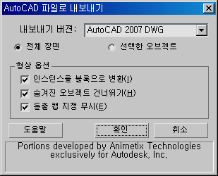

AutoCAD 도면 파일을 내보낼 때 3ds Max 오브젝트를 AutoCAD 오브젝트로 변환할 수 있습니다. AutoCAD에서 애니메이션을 지원하지 않으므로 내보내기는 시간 슬라이더에서 설정된 현재 프레임에 의해 정의된 정적 상태의 오브젝트를 생성합니다.
- 내보내기 버전 드롭다운 리스트
- 3ds Max를 통해 AutoCAD 2010, AutoCAD 2007, AutoCAD 2004 또는 AutoCAD 2000으로 내보낼 수 있습니다. 주: AutoCAD 2010으로 내보내는 경우  3ds Max 장면의 모든 엔티티가 "스택의 끝" 메시로 축소되고 DWG 파일에 메시 오브젝트로 내보내집니다. 메시 오브젝트는 세분화 수준 0으로 설정됩니다.  새로운 메시 오브젝트 유형은 세분화 표면 작업 흐름에 대한 Autocad 2010 컨텍스트에서 구현됩니다. 이 오브젝트 유형을 사용하면 폴리페이스 오브젝트의 현재 제한 사항 중 일부가 제거됩니다.  - 메시 오브젝트는 32K 정점으로 제한되지 않으므로 복잡한 3ds Max 메시를 처리할 수 있습니다.
- 메시 오브젝트는 AutoCAD 내에 실제 ACIS 솔리드 엔티티로 변환하는 도구를 제공합니다.
- 전체 장면/선택한 오브젝트
- 전체 장면(기본값) 장면의 모든 오브젝트가 내보내집니다.
- 선택한 오브젝트선택한 오브젝트만 내보내집니다. 이 옵션을 선택하는 것은 파일  선택 사항 내보내기를 사용하는 것과 동일합니다. 선택 사항 내보내기를 사용하는 것과 동일합니다.
형상 옵션 그룹
- 인스턴스를 블록으로 변환
-  인스턴스를 AutoCAD 블록 삽입으로 변환합니다. 블록 정의에서는 변환된 첫 번째 인스턴스와 동일한 이름이 사용됩니다. 이 옵션을 해제할 경우 각 인스턴스는 별도의 AutoCAD 오브젝트로 변환됩니다. 참조는 항상 별도의 오브젝트로 내보내집니다.
- 숨겨진 오브젝트 건너뛰기
-  숨겨진 오브젝트의 내보내기를 토글합니다. 이 옵션이 설정된 경우 숨겨진 오브젝트는 내보내지지 않습니다.
- 돌출 캡 지정 무시
-  이 옵션이 설정된 경우 돌출 수정자를 포함한 모양이 두께 특성을 포함한 2D AutoCAD 오브젝트로 내보내지며 캡 시작 및 캡 끝 매개변수는 무시됩니다. 이 옵션이 해제된 경우 캡 시작 또는 캡 끝이 있는 돌출 수정자를 포함한 모양이 폴리페이스 3D 메시로 내보내집니다. 돌출된 원형, 도넛형 및 사각형 오브젝트는 두께 특성을 포함한 AutoCAD 원형, 도넛형 및 추적 오브젝트로 내보내집니다.
