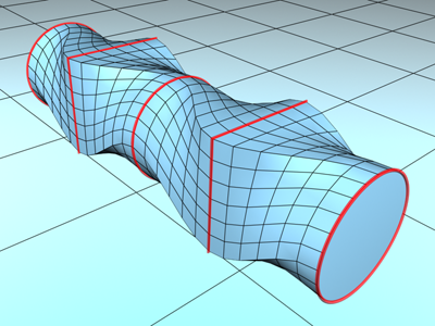

경로 매개변수 롤아웃을 사용하여 로프트 오브젝트의 경로를 따라 다양한 간격으로 모양의 위치를 제어할 수 있습니다.
인터페이스
경로 매개변수 롤아웃에서 로프트 오브젝트의 경로를 따라 다양한 간격으로 다중 모양의 위치를 제어합니다.
- 경로
값을 입력하거나 스피너를 드래그하여 경로 수준을 설정할 수 있습니다. 스냅이 켜진 경우 이 값은 이전 스냅 증분으로 이동됩니다. 경로 값은 선택한 측정 방법에 따라 달라집니다. 측정 방법을 변경하면 경로 값이 변경됩니다.   경로의 여러 위치에 여러 모양 삽입
