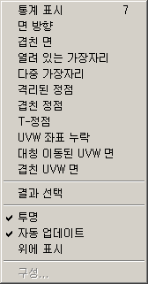

xView 기능은 편집 가능한/편집 폴리 및 메시 오브젝트에서 작동하며 원형을 포함하여 대부분의 다른 오브젝트 유형은 지원되지 않습니다.
모든 모드는 형상인지 UVW인지에 관계없이 하위 오브젝트인 정점, 가장자리 및 면과 관련됩니다. 그러나 Checker에서 해당 결과를 표시하도록 하기 위해 하위 오브젝트 수준에 있을 필요는 없습니다. Checker 결과는 오브젝트 수준 및 모든 하위 오브젝트 수준에 나타납니다.
전체 장면, 현재 선택 또는 둘 다에 대한 통계의 뷰포트 표시를 토글합니다.
키보드 바로 가기: 7
선택한 각 면의 뒷면을 강조 표시합니다. 그러면 실수로 대칭 이동된 면을 확인하는 데 도움이 됩니다.
상호 침투하는 동일 평면을 강조 표시합니다. 비정상적인 렌더링을 방지할 수 있으면 이 과정을 피해야 합니다.
기술적으로 이 테스트에서는 다른 면의 평면에 있는 한 면의 정점을 하나 이상 확인하므로 두 면의 가장자리만 겹치는 경우에는 테스트에서 해당 면을 찾을 수 없습니다. 허용 오차 값은 정점부터 겹친 면의 평면까지의 거리를 지정합니다.
다른 다각형과 공유되지 않는 가장자리, 즉 표면의 외부 가장자리입니다.
둘 이상의 면에 공통되는 가장자리를 확인합니다. 이 작업은 편집/편집 가능한 폴리 오브젝트에서는 수행되지 않지만 편집/편집 가능한 메시 오브젝트에서는 수행됩니다. 그러나 편집/편집 가능한 폴리에 대칭 이동된 폴리가 있으면 xView에서는 대칭 이동되지 않은 폴리를 다중 가장자리로 연결하는 가장자리에 플래그를 지정합니다.
가장자리 또는 면과 연결되지 않은 정점에 플래그를 지정합니다.
서로 특정 거리 내에 있는 정점에 플래그를 지정합니다. 구성 가능한 허용 오차 매개변수는 테스트가 수행되는 최대 거리를 표준 단위로 나타냅니다.
세 가장자리 또는 면의 교차점에 있는 정점에 플래그를 지정합니다. 폴리 오브젝트에만 적용됩니다.
초록색으로 강조 표시된 T-정점
텍스처 매핑 좌표가 없는 면을 강조 표시합니다. 3ds Max에는 이 문제에 대한 내부 보호 방법이 있지만 이 문제는 가져온 특정 형상에서 발생할 수 있습니다.
법선이 일반 방향의 반대쪽을 가리키는 텍스처 매핑 면을 강조 표시합니다.
다른 텍스처 매핑 면과 일치하는 텍스처 매핑 면을 강조 표시합니다.
활성 테스트에서 플래그를 지정하고 강조 표시한 하위 오브젝트를 선택합니다. 선택 사항을 보려면 관련 하위 오브젝트 수준으로 이동합니다.
사이에 있는 형상에 관계없이 강조 표시된 하위 오브젝트를 모두 표시합니다.
설정하면 xView에서 자동으로 화면을 다시 그려 매개변수 변경 결과를 표시합니다.
설정하면 텍스트 표시가 활성 뷰포트의 맨 위에 나타납니다. 끄면(기본값) 텍스트가 뷰포트의 맨 아래에 표시됩니다.
현재 테스트의 매개변수가 있는 경우 해당 매개변수를 설정하는 작은 대화상자를 엽니다. 매개변수가 없으면 이 옵션은 사용할 수 없습니다.
