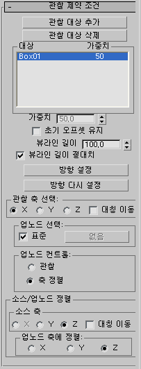

관찰 제약 조건을 할당하면 모션 패널의 관찰 제약 조건 롤아웃에서 해당 특성에 액세스할 수 있습니다. 이 롤아웃에서 대상 추가 또는 삭제, 가중치 지정, 대상 가중치 값 지정 및 애니메이션, 기타 관련 매개변수 조정 등의 작업을 수행할 수 있습니다.
대상이 하나일 경우 뷰라인의 길이는 뷰라인 길이 설정뿐만 아니라 제약된 오브젝트와 대상 간의 거리에 의해 결정됩니다. 그러나 뷰라인 길이 절대치가 켜져 있으면 둘 사이의 거리는 길이에 아무런 영향을 주지 않습니다.
뷰라인의 색상은 사용자 정의
사용자 인터페이스 사용자 정의 대화상자에서 색상 패널의 기즈모 범주에 있는 대상 라인 요소에 의해 정의됩니다.

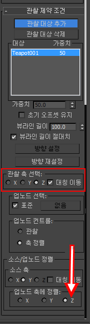

대상을 바라보는 축을 정의할 때 사용합니다. X,Y,Z 확인란은 제한된 오브젝트의 로컬 좌표계를 반영합니다. 대칭 이동 확인란은 로컬 축의 방향을 반대로 바꿉니다.
기본 업노드는 표준입니다. 업노드 평면을 정의하는 오브젝트를 수동으로 선택하려면 표준을 끕니다. 이 평면은 제약된 오브젝트부터 업노드 오브젝트까지 그려집니다. 관찰 축 및 업노드 축이 일치하면 제약된 오브젝트가 대칭 이동됩니다. 업노드 오브젝트의 위치를 애니메이션하면 업노드 평면도 이동합니다.
관찰 업노드 컨트롤과 축 정렬 사이를 신속하게 대칭 이동할 수 있습니다.
