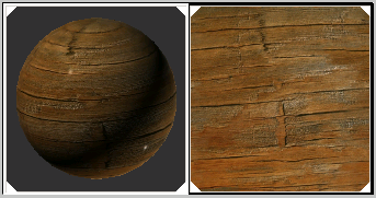

핫 재질은 장면과 재질 편집기 양쪽에서 인스턴스화된 재질입니다. 오브젝트에서 가져 온 재질은 적용된 재질입니다. 적용된 재질의 모든 변경 사항은 해당 재질을 적용된 장면에 그대로 반영됩니다.
장면을 변경하지 않고 재질을 편집할 경우 한 개의 오브젝트에서 적용된 재질을 가져온 다음 복사 합니다. 복사된 재질에 해당하는 용어는 쿨입니다.
재질 편집기 샘플 슬롯에서 각 모서리의 흰색 삼각형 탭은 해당 슬롯의 재질이 핫 재질임을 나타냅니다.
재질 편집기에서 오브젝트를 선택해야 하는 경우는 오브젝트에 재질을 지정한 경우입니다. 재질을 조정할 때에는 오브젝트 선택이 중요하지 않습니다.
