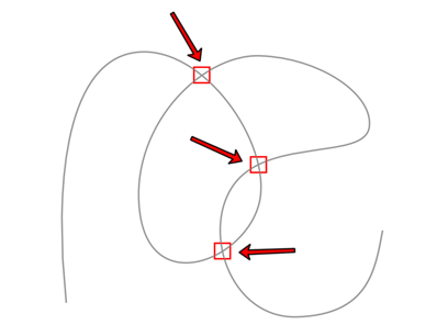

모양 확인 유틸리티는 스플라인과 NURBS 기반 형상 및 곡선에 대해 자체 교차점을 테스트하고 교차하는 세그먼트의 모든 인스턴스를 그래픽으로 표시합니다. 선반 처리, 돌출, 로프트 또는 기타 3D 오브젝트에 사용된 자체 교차 모양은 렌더링 오류를 발생시킬 수 있습니다.
이 유틸리티는 확인을 위해 모양 오브젝트를 선택한 후 "고정"되어 뷰포트를 초점 이동 및 축소/확대할 수 있으며 계속해서 선택한 모양의 교차 곡선 위치에 표시됩니다.
모양이 애니메이션된 경우 시간 슬라이더를 이동하여 애니메이션의 각 프레임에서 해당 모양을 다시 확인하고 이러한 변경되는 모양을 쉽게 확인할 수 있습니다.
모양 확인으로 강조 표시된 교차점
이 버튼을 클릭한 다음 확인할 유틸리티의 모양을 클릭합니다. 스플라인 및 NURBS 기반 모양 및 곡선만 선택할 수 있습니다. 해당 유틸리티로 검색된 교차점이 빨간색 상자로 강조 표시됩니다. 버튼 아래의 텍스트는 교차점이 발생하는지 여부를 나타냅니다.
