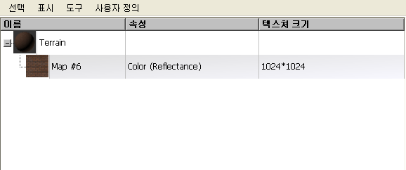

재질 탐색기의 아래쪽 재질 패널에서는 단일 재질을 찾아보고 관리할 수 있습니다.
재질 탐색기의 재질 패널을 사용하여 수행할 수 있는 일부 작업은 다음과 같습니다.
위쪽 장면 패널에서 재질을 선택하면 아래쪽 재질 패널에 나타납니다. 위쪽 장면 패널에서 다중 재질을 선택하면 일반적으로 첫 번째 선택한 재질이 아래쪽 재질 패널에 나타납니다.
재질 패널은 장면 패널과 유사하며 열과 메뉴모음이 포함된 창이 있습니다. 주요 차이점은 아래쪽 재질 패널에는 한 번에 하나의 재질만 표시된다는 것입니다. 이 패널에도 표시 버튼을 사용할 수 있지만 기본적으로 표시되지는 않습니다.
위쪽 장면 패널과 마찬가지로 아래쪽 재질 패널의 주요 부분은 맵과 재질 특성을 설명하는 열이 포함된 창입니다. 재질 탐색기에서는 이러한 열의 일부 특성을 편집할 수 있습니다. 재질 패널의 열은 장면 패널의 열과 다릅니다.
