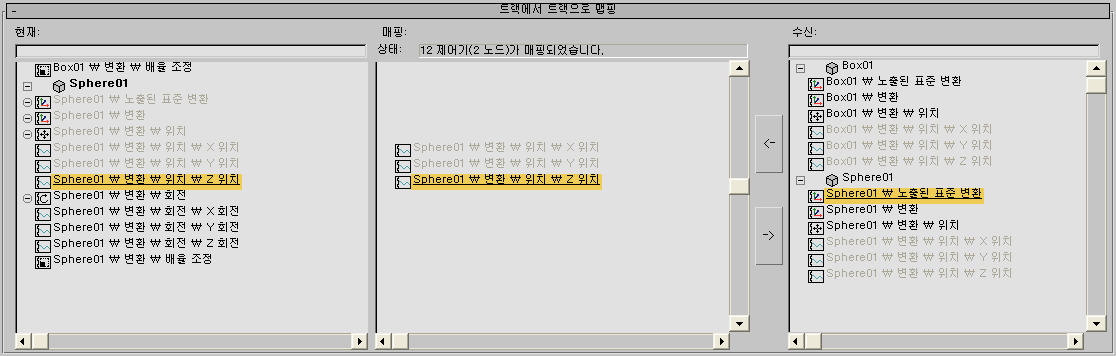

이 롤아웃은 트랙 뷰와 같이 왼쪽(현재) 및 오른쪽(수신) 표시 노드/컨트롤러 계층이라는 세 개의 리스트 창으로 구성됩니다.
맵 노드 그룹 기능은 강조 표시된 트랙에 적용되므로 표준 강조 표시 방법을 사용할 수 있습니다. 항목을 강조 표시하려면 클릭하고, 다중 항목을 강조 표시하려면 Ctrl 키를 누른 채 클릭하고, 범위를 강조 표시하려면 Shift 키를 누른 채 클릭합니다. 또한 현재 창 및 수신 창에서 마우스 오른쪽 버튼을 클릭하여 메뉴를 열어 모든 트랙을 강조 표시하고(모두 선택), 현재 강조 표시 부분을 반전하고(반전 선택), 모든 트랙에 대한 강조 표시를 끌 수 있습니다(선택 안 함).
또한 마우스 오른쪽 버튼 클릭 메뉴를 사용하여 이름 옆에 - 또는 + 아이콘이 있는 트랙을 확장하거나 축소할 수 있습니다.
장면에서 현재 선택한 오브젝트에 대한 애니메이션 트랙을 트랙 뷰와 같은 계층 디스플레이를 사용하여 표시합니다. 지정되지 않은 트랙에는 검은색 문자가 사용되고 지정된 트랙에는 회색 문자가 사용됩니다.
이 읽기 전용 필드에는 제어기의 수와 매핑된 노드의 수가 표시됩니다.
매핑된 트랙을 표시합니다.
수신 리스트의 강조 표시된 애니메이션 트랙을 현재 리스트의 강조 표시된 애니메이션 트랙에 지정합니다. 그러면 지정 항목이 해당 현재 리스트 항목의 맞은 편에 있는 매핑 리스트에 나타납니다.
두 개의 트랙에 비교할 수 있는 데이터가 포함되어 있지 않으면 버튼을 클릭해도 아무 작업이 수행되지 않습니다.
강조 표시된 매핑 리스트 항목을 제거합니다.
로드된 XAF 파일의 애니메이션 트랙을 트랙 뷰와 동일한 계층 표시를 사용하여 표시합니다. 지정되지 않은 트랙에는 검은색 문자가 사용되고 지정된 트랙에는 회색 문자가 사용됩니다.
