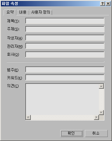

파일 특성에서 장면에 대한 정보를 입력하고 나중에 Windows에서 Windows 탐색기 등의 프로그램을 사용하여 장면 파일의 특성을 볼 수 있습니다.
이 정보는 파일 찾기 유틸리티를 사용하여 장면 파일을 찾을 때도 사용됩니다.
특성 대화상자는 세 개의 탭으로 이루어져 있습니다.
요약에서는 저장된 장면에 관련된 정보를 입력하는 필드를 제공합니다. 일반적으로 사용하는 필드를 요약 탭에서 사용할 수 있습니다. 요약 탭에 표시되지 않은 필드를 사용하려는 경우 사용자 정의 탭을 사용하여 정보에 대한 새 필드를 정의할 수 있습니다.
장면이나 애니메이션의 제목을 입력합니다.
장면이나 애니메이션의 주제를 입력합니다.
장면이나 애니메이션의 작성자를 입력합니다.
장면이나 애니메이션의 관리자를 입력합니다.
회사 이름을 입력합니다.
장면이나 애니메이션의 범주를 입력합니다.
장면을 식별할 키워드를 입력합니다.
개인 의견을 입력합니다. 요약 정보 대화상자의 설명 필드에 추가한 정보가 주석 필드에 나타나고 그 반대의 경우도 마찬가지입니다.
장면을 저장하면 장면에 포함된 모든 항목에 대한 요약 리스트가 생성되어 내용 탭에 표시됩니다. 장면을 저장하지 않으면 내용 탭이 비어 있습니다.
사용자 정의 패널에서 사용자 정의 필드를 작성할 수 있습니다. 장면의 특성에 입력해야 할 정보가 많지만 요약 패널에 필드나 자리가 없을 때 사용자 정의가 유용합니다.
사용자 정의 필드의 이름을 입력합니다. 원하는 이름을 이름 필드에 수동으로 입력할 수 있습니다. 드롭다운 리스트에서 일반적으로 사용하는 필드 유형을 제공합니다.
값 필드에 입력할 정보 유형을 지정합니다. 텍스트, 날짜, 숫자 및 예 또는 아니오 중에서 선택하십시오. 값 필드에 입력할 정보 유형을 나타냅니다.
데이터를 입력합니다.
이름, 유형 및 값 필드에 입력한 사용자 정의 속성을 특성 리스트에 추가합니다.
특성 리스트에서 선택한 사용자 정의 속성을 제거합니다.
장면에 입력한 모든 사용자 정의 특성을 표시합니다.
