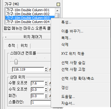

상황에 맞는 팝업 메뉴를 표시하려면 Ctrl키를 누른 채 리스트에서 항목을 클릭하거나 항목을 마우스 오른쪽 버튼으로 클릭합니다.
팝업 메뉴의 컨텐츠는 오브젝트 유형에 따라 달라집니다. 이 메뉴에서 가능한 작업 유형의 예는 다음과 같습니다.

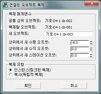

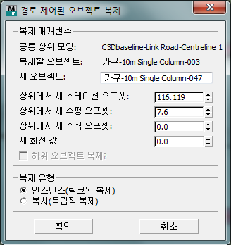

이 옵션을 선택하면 오브젝트 유형에 따라 내용이 다른 대화상자를 표시합니다.
