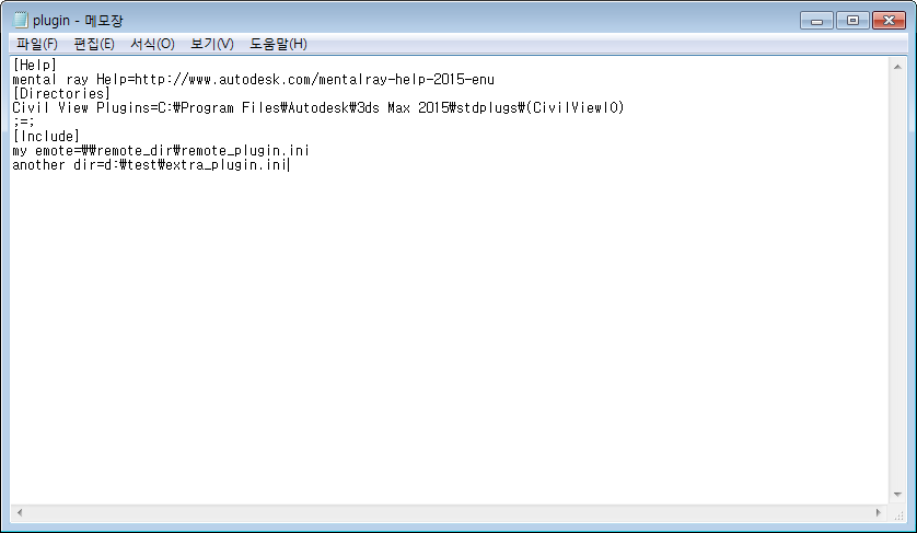

로컬 plugin.ini 파일에 추가 INI 파일의 경로를 포함할 수 있습니다. 3ds Max에서는 해당 파일이 원래 plugin.ini에 포함되어 있었던 것처럼 처리됩니다. 이 기능은 네트워크의 여러 시스템에서 동일한 플러그인을 사용하는 설정에서 유용합니다. 네트워크 관리자는 각 시스템을 개별적으로 업데이트할 필요 없이 단일 원격 INI 파일만 유지 관리하면 됩니다.
예: 로컬 plugin.ini에 원격 INI 파일 추가
myremote=₩₩remote_dir₩remote_plugin.ini
anotherdir=d:₩test₩extra_plugin.ini
다음에 3ds Max를 시작하면 plugin.ini에 정의된 디렉토리의 플러그인과 plugin.ini에 지정된 원격 INI 파일의 플러그인이 로드됩니다.
필요한 만큼 원격 INI 파일을 추가하여 플러그인 그룹을 간단히 구성할 수 있습니다.
