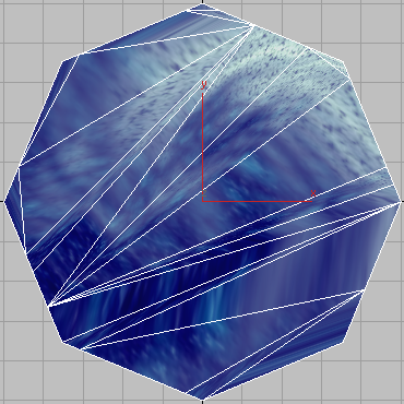

원래 모델
정점: 557
면 병합 꺼짐
정점 % = 25.0
정점: 139
면: 214
면 병합 켜짐
정점 % = 25.0
정점: 23
면: 21
모델에 동일 평면이 있는 경우 면 병합을 사용하면 최적화를 크게 향상시킬 수 있습니다.
