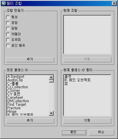

필터 조합 대화상자를 사용하여 선택 필터 리스트에 추가할 고유한 사용자 정의 범주 조합을 작성할 수 있습니다.
또한 특정 유형의 오브젝트 또는 클래스 ID를 리스트에 추가할 수 있습니다. 예를 들어, 구 원형만 선택하는 필터를 설정할 수 있습니다.
조합 필터를 작성하려면 다음을 수행하십시오.
필터 조합 대화상자가 나타납니다.
지정된 조합이 선택한 각 범주의 첫 글자 조합으로 오른쪽의 현재 조합 리스트에 나타납니다.
새로운 콤보 항목이 필터 선택 리스트 아래에 나타납니다.
콤보는 3dsmax.ini 파일에 저장되어 있으므로 모든 세션을 통해 모든 장면에 계속 영향을 줍니다.
조합 필터를 삭제하려면 다음을 수행하십시오.
필터 조합 대화상자가 나타납니다.
조합에 포함시킬 범주를 선택합니다.
조합에 포함시킬 범주를 선택한 후 이 버튼을 눌러 범주의 이니셜로 레이블이 지정된 범주를 선택 필터 리스트 아래와 현재 조합 리스트에 배치합니다.
현재 조합을 나열합니다. 하나 이상의 조합을 삭제하려면 조합을 선택한 후 삭제를 클릭합니다.
현재 조합 리스트에서 하나 이상의 조합을 선택한 후 이 버튼을 클릭하여 삭제합니다.
표시 및 선택을 위해 사용자 정의 필터에 추가할 수 있는 모든 사용 가능한 범주를 나열합니다. 추가할 범주를 강조 표시한 후 추가를 클릭합니다.
필터 리스트에 포함시킬 클래스를 선택한 후 이 버튼을 클릭하여 클래스를 선택 필터 리스트 아래와 현재 클래스 ID 필터 리스트에 배치합니다.
필터링할 현재 클래스를 나열합니다. 클래스를 삭제하려면 클래스를 선택한 후 삭제를 클릭합니다.
현재 클래스 ID 필터 리스트에서 클래스를 선택한 후 이 버튼을 클릭하여 클래스를 삭제합니다.
