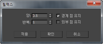

이러한 설정을 사용하여 대화식 조작 모드에서 정점을 느슨하게 합니다. 편집/편집 가능한 폴리의 릴랙스는 릴랙스 수정자와 동일한 방식으로 작동합니다. 정점을 인접 항목의 평균 위치쪽으로 이동하여 영향을 받는 각 정점과 인접 항목 사이의 거리를 정규화합니다.
릴랙스는 캐디 컨트롤 사용이 설정되면 캐디 인터페이스를 사용하고 해제되면 표준 설정 대화상자를 사용합니다. 캐디 컨트롤 사용에 대한 자세한 내용은 캐디 인터페이스를 참조하십시오.
왼쪽: 캐디 인터페이스; 오른쪽: 표준 대화상자
각 반복에 대해 정점이 이동하는 거리를 제어합니다. 이 값은 정점의 원래 위치부터 인접한 정점의 평균 위치까지 거리의 비율을 정의합니다. 범위는 -1.0에서 1.0 사이입니다. 기본값은 0.5입니다.
릴랙스 프로세스의 반복 횟수를 설정합니다. 각 반복에 대해 평균 위치가 재계산되고 릴렉스 값이 모든 정점에 재적용됩니다. 기본값은 1입니다.
열린 메시의 가장자리에서 정점을 이동할지 여부를 제어합니다. 기본적으로 설정되어 있습니다.
켜져 있으면 나머지 오브젝트를 느슨하게 하는 동안 경계 정점이 이동하지 않습니다. 이 옵션은 열려 있는 에지를 공유하는 단일 오브젝트 내의 다중 요소로 작업할 때 특히 유용합니다.
이 확인란을 끄면 오브젝트의 모든 정점이 릴랙스됩니다.
설정하면 오브젝트 중심에서 가장 멀리 떨어진 정점의 원래 위치를 유지합니다.
현재 선택에 설정을 적용하고 인터페이스를 닫습니다. 동등한 키보드: Enter
현재 선택에 설정을 적용한 후 선택을 변경한 경우에는 미리 보기에 대한 설정을 유지합니다. 동등한 키보드: Ctrl+ Enter
현재 선택에 설정을 적용하지 않고 인터페이스를 닫습니다. 적용 후 계속을 사용한 경우 되돌리지 않습니다. 동등한 키보드: Esc
