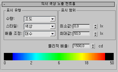

의사 색상 노출 컨트롤은 장면에서 조명 수준을 시각화하고 평가하는 실혐적인 방법을 제공하는 조명 분석 도구입니다. 이 컨트롤은 광도 또는 조명도 값을 변환되는 값의 밝기를 보여 주는 의사 색상에 매핑합니다. 렌더링은 가장 어두운 색에서 가장 밝은 색으로, 청색, 하늘색, 초록색, 노란색, 주황색 및 적색을 표시합니다. 또는 가장 밝은 값으로 흰색을, 가장 어두운 값으로 검정색을 가지는 그레이스케일을 선택할 수도 있습니다. 렌더링에는 이미지에 대한 범례로 색상 또는 그레이스케일의 스펙트럼 바가 포함됩니다.

스펙트럼 바는 렌더링에서 사용할 값을 표시합니다.
의사 색상 표시 스타일:
왼쪽: 그레이스케일
오른쪽: 색상 스케일
대수 배율은 관심이 있는 표면의 조명도가 해당 장면의 최대 조명도와 비교해서 낮을 경우에 유용합니다.
왼쪽: 선형 배율
오른쪽: 대수 배율
물리적 배율 값을 변경하는 것은 선택적 단계입니다. 이 작업은 재질 또는 맵이 제대로 렌더링되지 않은 경우 마지막 수단으로 사용합니다. 장면에 검정색 이외의 주변 색상이 없을 경우 설정을 변경해도 장면에 영향을 주지 않습니다. 설정을 조정하는 경우 물리적 배율 값을 장면에서 가장 밝은 라이트와 동일한 값으로 설정합니다.
3ds Max에서는 각 표준 라이트의 승수와 물리적 배율 값을 곱하여 칸델라로 라이트 강도 값을 생성합니다. 예를 들어 기본 물리적 배율 값이 1500인 경우 표준 옴니 라이트는 렌더러와 라디오시티에 의해 1500칸델라의 광도 등방성 라이트로 처리됩니다. 물리적 배율은 반사, 굴절, 자체 발광으로도 요소화됩니다.
범위는 0.001~ 200,000.0칸델라입니다. 기본값은 1500.0입니다.

분석할 범위 조정:
위: 장면에 적합한 범위
중간: 너무 좁은 범위
아래: 너무 큰 범위
범위를 좁혀서 단일 오브젝트에 초점 맞추기

의사 색상으로 렌더링하는 경우 스펙트럼 바는 레이블이 발광 또는 조명도로 지정된 의사 색상 이미지 아래에 표시됩니다.
