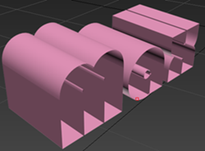

베벨 적용
텍스트에 대한 베벨 곡선을 선택하여 텍스트의 전면과 측면 또는 후면과 측면 사이의 경사 유형을 결정할 수 있습니다.
고급 매개변수에서 제약 조건을 켜지 않으면 베벨은 바깥쪽입니다. 그러면 캡이 베벨로 더 작아집니다. 윤곽 오프셋을 사용하여 텍스트 면의 크기에 대한 컨트롤을 수동으로 조정할 수 있습니다.
