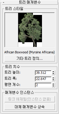

트리 오브젝트에 대한 컨트롤을 제공합니다.
일반적으로 오브젝트 배치 스타일 편집기를 사용하여 일련의 파라메트릭 오브젝트를 단일 SOS 요소에 배치하면 오브젝트가 인스턴스로 링크됩니다. 즉, 다음 매개변수를 변경하면 세트의 모든 오브젝트에 영향을 줍니다. 이러한 인스턴스를 링크 해제하려면 매개변수 인스턴스를 참조하십시오.

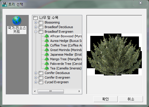

트리 정의 파일을 선택하면 트리 오브젝트의 텍스처 및 형상이 업데이트됩니다.
이러한 높이 및 폭 값 외에도 Civil View는 같은 유형의 각 트리 간에 트리 크기가 달라지도록 임의 요소를 적용합니다. 이렇게 하면 사실성이 크게 향상됩니다. Civil View 기본 설정 패널을 사용하여 백분율 변형 요소를 설정할 수 있습니다.
선택한 트리 오브젝트의 평면 개수(복잡성)입니다.
