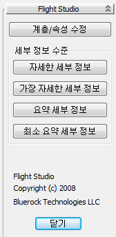

Flight Studio 유틸리티를 사용하면 3ds Max 내에서 OpenFlight 모델을 관리할 수 있습니다.
- 계층/속성 수정
-  계층 브라우저 대화상자를 열려면 클릭합니다.
정밀도 수준 그룹
이러한 버튼은 OpenFlight 정밀도 수준(LOD) 범위를 사용하여 3ds Max 뷰포트에 자세한 세부 정보나 요약 세부 정보를 표시합니다.
- 자세한 세부 정보
-  표시되는 세부 정보의 양을 한 수준만큼 늘립니다.
- 요약 세부 정보
-  표시되는 세부 정보의 양을 한 수준만큼 줄입니다.
- 가장 자세한 세부 정보
-  가져온 모델의 가장 자세한 세부 정보를 표시합니다.
- 최소 요약 세부 정보
-  (기본값) 가져온 모델의 최소 요약 세부 정보를 표시합니다.
