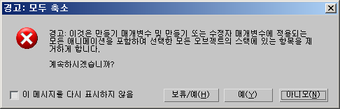

선택한 수정된 오브젝트를 편집 가능한 오브젝트로 변환하려면
다음 중 하나를 수행합니다.
축소 작업을 실행 취소할 수 없다는 경고와 함께 오브젝트를 변환하기 전에 보류를 수행하는 옵션을 제공하는 대화상자가 열립니다.
