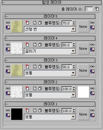

맵 레이어 수를 변경하려면
레이어 순서를 변경하려면
레이어를 이동한 후 레이어의 번호가 다시 매겨져 순서를 유지합니다. 예를 들어 4개이 레이어가 있고 레이어 4를 레이어 1 위로 이동하면 레이어 4가 레이어 2가 되고, 레이어 2가 레이어 3이 되고, 레이어 3이 레이어 4가 됩니다.
숫자 필드에 맵 레이어 수가 표시됩니다. 레이어 스택 맨 위에 레이어를 추가하려면
버튼을 클릭합니다.
합성 맵은 각 레이어의 제어에 대해 별도의 롤아웃을 사용하므로 레이어 수만큼 많은 롤아웃이 있습니다. 각 레이어 롤아웃의 제목은 선택적 이름 뒤에 "레이어", 레이어 번호가 추가되어 지정됩니다.
레이어는 오름차순으로 적용됩니다. 재질의 레이어 지정은 인터페이스의 레이어 순서를 반영합니다. 레이어 1이 가장 낮고 레이어 2는 레이어 1 바로 위에 있습니다.
맵은 동일한 순서대로 레이어를 합성합니다. 레이어 2는 레이어 1의 출력을 수정하고, 레이어 3은 레이어 2의 출력을 수정하는 방식으로 진행됩니다.

레이어에 맵을 할당하려면 이 버튼을 클릭한 다음 재질/맵 브라우저를 사용합니다.
맵을 할당하기 전에는 버튼에 "없음"이 표시됩니다. 맵이 할당되면 버튼 이미지가 맵의 축소판이 되고 버튼을 클릭하면 맵의 매개변수가 표시됩니다.
레이어를 삭제합니다. 이 기능은 실행 취소할 수 없습니다.
맵에 둘 이상의 레이어가 포함된 경우에만 사용할 수 있습니다.
레이어의 이름을 지정하거나 이름을 바꾸기 위한 작은 대화상자를 엽니다.
기본적으로 각 레이어의 이름은 "레이어 #"으로 지정되고, 여기서 #은 레이어 번호입니다. 레이어에 이름을 지정하면 이 기본 이름 앞에 입력한 텍스트가 추가됩니다(예: "데칼 레이어 3"). 사용자 정의 이름과 기본 이름 사이의 공백은 자동으로 삽입됩니다. 이미 레이어에 이름을 지정한 경우 이름 바꾸기 대화상자를 열 때 대화상자에 해당 이름이 나타납니다.
레이어의 정확한 복사본을 만들고 레이어에 바로 인접한 위치에 삽입합니다.
마스크되지 않은 레이어 부분의 상대적 투명도입니다. 100이면 레이어가 완전히 불투명합니다. 불투명도 값을 줄이면 기본 레이어가 더 많이 투과되어 보입니다.
레이어에 마스크 맵을 할당하려면 이 버튼을 클릭한 다음 재질/맵 브라우저를 사용합니다. 마스크는 마스크 맵과 동일한 방식으로 작동합니다. 검은색 영역은 투명하고, 흰색 영역은 불투명하며, 회색 영역은 여러 투명도를 허용합니다. 따라서 예를 들어 레이어가 데칼코마니가 되려면 데칼코마니 이미지 영역은 흰색이고 이미지 맵의 나머지 부분은 검은색이므로 기본 레이어가 투과되어 보일 수 있습니다.
마스크 맵이 할당된 후 버튼 이미지가 맵의 축소판이 되고 버튼을 클릭하면 맵의 매개변수가 표시됩니다.

드롭다운 리스트를 사용하여 레이어 픽셀이 기본 레이어의 픽셀과 상호 작용하는 방법을 선택할 수 있습니다. 다음 설명에서 A는 현재(앞쪽) 레이어를 나타내고 B는 기본 레이어의 결과 또는 출력을 나타냅니다.
