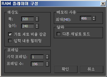

RAM 플레이어 구성 대화상자에는 해상도, 프레임, 메모리 사용 및 애니메이션 재생을 위한 알파 채널의 컨트롤이 포함되어 있습니다.
해상도 그룹
- 폭
-  파일이 로드되는 수평 해상도(픽셀)입니다.
- 높이
-  파일이 로드되는 수직 해상도(픽셀)입니다.
- 가로 세로 비율 잠금
-  설정하면 지정된 폭 및 높이 값에 관계없이 파일이 고유한 가로 세로 비율을 사용하여 로드되도록 합니다. 폭 값을 변경하면 소프트웨어에서 파일의 원래 가로 세로 비율에 따라 수직 해상도를 조정합니다. 높이를 조정하면 폭 값도 동일하게 조정됩니다.
- 입력 내용 필터링
-  설정하면 이미지 또는 애니메이션을 수정하여 원본 파일의 품질을 유지합니다. 꺼져 있으면 필터링이 수행되지 않고 이미지 또는 애니메이션이 왜곡될 수 있습니다.
프레임 그룹
- 시작 프레임
-  RAM 플레이어에서 로드를 시작할 애니메이션의 특정 프레임을 지정합니다. 값이 1이면 렌더링의 시작 부분에서 애니메이션이 시작됩니다. 값이 5이면 프레임 5에서 애니메이션이 시작되고 이전 프레임을 모두 삭제합니다.
- 프레임 수
-  RAM 플레이어에 로드할 총 프레임 수입니다.
메모리 사용 그룹
- 최대(MB)
-  RAM 플레이어에 사용할 최대 메모리 양(메가바이트 단위)을 구성할 수 있습니다. 이 값에는 두 채널이 모두 포함됩니다.
알파 그룹
- 다른 채널로 로드
-  설정하면 그레이스케일 알파 채널을 다른 채널로 로드합니다. 그러면 애니메이션의 RGB 채널과 애니메이션의 알파 채널 간에 와이프할 수 있습니다.
