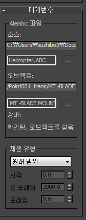

Alembic 오브젝트에 대한 설정은
수정 패널 및
모션 패널에 나타납니다.
을 클릭하여 새 소스 파일을 지정할 수 있습니다(권장되지 않음).
을 클릭하여 다른 오브젝트를 지정할 수 있습니다.
이 옵션을 선택하면 프레임 필드가 활성화됩니다.
Alembic은 프레임별로 애니메이션 데이터를 저장합니다. 프레임 값을 애니메이션하면 곡선 편집기를 사용하여 애니메이션 곡선을 조정할 수 있습니다.
애니메이션된 Alembic 오브젝트에는 AlembicXform 제어기가 할당됩니다. 이 제어기는 모션 패널 및 트랙 뷰에 나타납니다.
AlembicXform은 키 또는 곡선을 표시하지 않고 편집 가능한 특성도 없습니다. Alembic 파일을 가져올 때 만들어진 캐시에서 애니메이션 데이터를 읽습니다.
