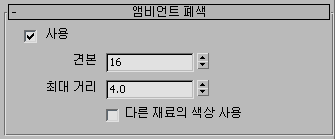

주변 폐색에 대한 네 가지 컨트롤이 있습니다.
다음의 일러스트레이션은 두 가지의 다른 거리로 원래의 AO 기여도를 보여줍니다:
왼쪽: 높은 최대 거리 값
오른쪽: 낮은 최대 거리 값
다른 재질의 색상 사용이 해제됨
다른 재질의 색상 사용이 설정됨
AO 사용 시, 모서리가 지나치게 어두운 "칙칙한" 모양이 되거나 자체 발광 오브젝트 주위에 어두운 테두리가 생기면 보다 정확한 결과를 위해 다른 재질의 색상 사용을 설정합니다.
