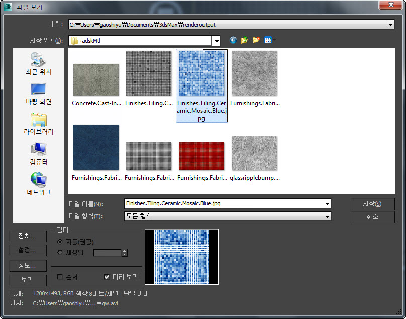

파일 보기 대화상자의 옵션을 사용하여 스틸 이미지, 번호가 매겨진 이미지 시퀀스, IFL 파일의 이미지 또는 애니메이션 파일을 선택하여 봅니다. 스틸 이미지와 번호가 매겨진 이미지 시퀀스가 렌더된 프레임 창의 기능 축소 버전에 표시됩니다.
파일 대화상자에서 IFL 파일을 선택하면 정보 버튼은 Windows 메모장에 텍스트 파일의 내용을 표시합니다.
이미지를 확대/축소하고 이동할 수 있습니다. 휠 마우스가 있는 경우 휠 버튼을 사용하여 확대/축소 및 이동할 수 있습니다. 다음 절차를 참조하십시오.
애니메이션 파일(AVI 또는 QuickTime MOV)을 선택하면 파일을 재생할 수 있도록 3ds Max에서 Windows Media Player가 시작됩니다. Media Player는 자체 도움말 시스템이 있습니다.

 마지막으로 방문한 폴더로 이동
 마지막으로 방문한 폴더로 이동 한 수준 위로
 한 수준 위로 새 폴더 만들기
 새 폴더 만들기 메뉴 보기
 메뉴 보기 세부 정보를 선택하면 디렉토리의 내용이 이름, 크기, 유형, 수정 날짜 및 속성과 함께 표시됩니다. 열의 레이블을 클릭하면 해당 열의 내용에 따라 리스트를 정렬할 수 있습니다.
 세부 정보를 선택하면 디렉토리의 내용이 이름, 크기, 유형, 수정 날짜 및 속성과 함께 표시됩니다. 열의 레이블을 클릭하면 해당 열의 내용에 따라 리스트를 정렬할 수 있습니다. 이 옵션은 출력 파일 렌더링 또는 뷰포트 배경과 같은 대화상자에서만 사용할 수 있습니다. 저장한 파일의 이미지 속성을 지정하는 대화상자를 표시하거나 배경 이미지 선택 대화상자에서 IFL 파일을 생성하는 인수를 표시합니다.
파일에 포함된 값이 있는 경우 이 대화상자가 해당 값을 표시합니다. 그렇지 않으면 "해당 없음"이 표시됩니다.
이러한 옵션은 파일을 볼 때 비활성화됩니다.
