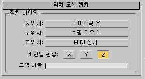

모션 캡처 대화상자를 열려면 트랙 뷰 - 도프 시트 계층에서 변환 트랙(예: 위치)을 마우스 오른쪽 버튼으로 클릭하고 특성을 선택합니다.
위치 모션 캡처 롤아웃
- X, Y, Z 위치
- 축의 버튼을 클릭하여 리스트에서 키보드, 조이스틱, 마우스, MIDI와 같은 모션 캡처 장치를 선택할 수 있는 장치 선택 대화상자를 표시합니다.
- 장치 선택 대화상자
- 장치 리스트에서 장치를 선택합니다.
- X/Y/Z 바인딩 편집
- 모션 캡처 대화상자의 아랫부분에 있는 장치 롤아웃에 장치 컨트롤을 표시합니다. 축에 지정된 장치가 없으면 이 옵션은 사용할 수 없습니다.
- 트랙 이름
- 모션 캡처 데이터 트랙의 이름을 지정합니다. 이 이름은 기본 명명 규칙을 재지정합니다.
