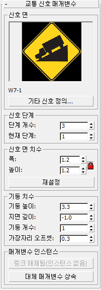

기호 면 그룹
- [기호 면 미리보기]
- 기호 오브젝트에서 사용하는 기호 텍스처의 썸네일 미리보기를 표시합니다.
- [기호 이름]
- 기호 정의의 이름을 표시합니다.

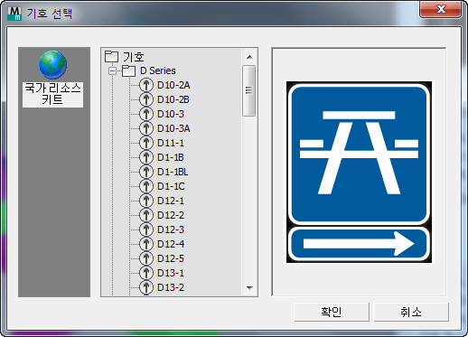

- 기타 기호 정의
- 활성 Civil View 리소스 키트에서 기호 오브젝트 정의를 선택할 수 있는 기호 선택 대화상자를 표시하려면 클릭합니다.
  기호 정의 파일을 선택하면 기호 오브젝트의 텍스처 및 형상이 업데이트됩니다.
기호 면 치수 그룹
- 폭/높이
- 기호 오브젝트의 높이와 폭을 설정합니다. 기본적으로 이러한 값은 Civil View 기호 라이브러리 INI 파일에서 가져옵니다.  잠금이 옵션을 설정하면 기호가 항상 정사각형이 되도록 폭 및 높이 값을 잠급니다. 잠금이 옵션을 설정하면 기호가 항상 정사각형이 되도록 폭 및 높이 값을 잠급니다.
- 재설정
- 기호 면 치수를 원래 INI 파일에 지정된 치수로 재설정하려면 클릭합니다.
기둥 치수 그룹
이러한 컨트롤은 파라메트릭 기호 오브젝트에 대해서만 활성화되고 파라메트릭 도로 표시 오브젝트에는 적용되지 않습니다.
- 기둥 높이
- 지면 수준에서 기호 면 맨 위까지의 기둥 하나 또는 여러 개의 높이입니다. 기본값은 Civil View 기호 라이브러리 INI 파일에서 파생됩니다.
- 지면 깊이
- 지지 기둥 하나 또는 여러 개가 지면 수준 아래에 묻힌 깊이입니다. 주: 명확성을 위해 오브젝트의 이 부분은 와이어프레임 뷰포트에 표시되지 않습니다.
- 기둥 개수
- 기호 면을 지지하는 기둥 개수입니다. 기본 개수는 Civil View 기호 라이브러리 INI 파일에서 파생됩니다.
- 모서리 간격띄우기
- 기호 면의 외부 가장자리부터 시작되는 기둥의 간격띄우기입니다. (사용되지 않을 때 기둥 하나만 있습니다.)
