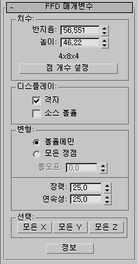

인터페이스
이 롤아웃을 통해 격자의 크기 및 해상도를 설정하고 표시 및 변형 방법을 설정할 수 있습니다.
치수 그룹
다음과 같은 옵션을 통해 소스 볼륨의 단위 치수를 조정하고 격자에 포함될 제어점 수를 지정할 수 있습니다. 점 치수는 스택 리스트의 수정자 이름 옆에 표시됩니다.
팁: 격자 제어점의 위치를 조정하기 전에 치수를 변경하십시오. 이 대화상자에서 제어점 수를 변경할 경우 제어점에 이미 적용된 조정 사항이 손실됩니다. 그러나 이 대화상자에서의 변경을 실행 취소할 수 있습니다.
- 반지름, 높이
-  이러한 두 개의 스피너가 표시되고 격자의 길이, 폭 및 높이를 조정할 수 있습니다. 공간 왜곡을 생성하려면 표준 원통 원형을 생성하는 것과 동일한 방법으로 마우스를 드래그합니다. 이러한 스피너는 오브젝트 수정자 버전의 FFD에는 없습니다.
- [제어점 표시]
-  격자 내의 현재 제어점 수를 표시합니다(예: 4x8x4).
- 점 수 설정
-  측면, 방사형 및 높이 레이블이 지정된 세 개의 스피너와 확인/취소 버튼이 포함된 대화상자를 표시합니다. 격자에서 원하는 제어점 수를 지정한 다음 확인을 클릭하여 변경 사항을 적용합니다. 측면격자 둘레 주위의 제어점 수입니다.  방사형방사형으로 격자의 중심에서 외부 둘레 사이 제어점 수입니다.  높이격자의 높이를 따라 포함된 제어점 수입니다.
디스플레이 그룹
다음 옵션은 뷰포트에서 FFD 표시에 영향을 줍니다.
- 격자
-  설정하면 제어점을 연결하여 선을 그린 다음 격자를 만듭니다. 이러한 추가 선을 그릴 때 뷰포트가 혼잡해질 수 있지만 격자를 표시하는 데 도움을 줍니다.
- 소스 볼륨
-  설정하면 제어점 및 격자가 수정되지 않은 상태로 표시됩니다. 이 표시는 소스 볼륨 내부 또는 외부에 있는 특정 정점에 영향을 주도록 소스 볼륨을 조정하는 경우 유용합니다. 이 항목의 후반부에 있는 모든 정점 및 볼륨 내부만 옵션을 참조하십시오.
변형 그룹
다음 옵션은 FFD에 의해 영향을 받는 정점을 지정하는 컨트롤을 제공합니다.
- 볼륨에만(기본값) 설정하면 소스 볼륨 내부에 있는 정점만 변형됩니다. 소스 볼륨 외부에 있는 정점은 영향을 받지 않습니다.
- 모든 정점설정하면 소스 볼륨의 내부 또는 외부에 있는지와 관계없이 모든 정점이 폴오프 스피너의 값에 따라 변형됩니다. 볼륨 외부에서의 변형은 볼륨 내부의 변형에 대한 연속적인 외삽입니다. 소스 격자에서 멀리 떨어진 점에 대해 변형을 극대화할 수 있습니다.
- 폴오프
모든 정점을 선택한 경우에만 활성화되는 이 스피너는 FFD 효과가 0으로 감소하는 격자에서의 거리를 결정합니다. 이 스피너를 0으로 설정할 경우 효율적으로 꺼지고 폴오프가 없습니다. 즉, 모든 정점이 격자에서의 거리와 관계없이 영향을 받습니다. 폴오프 매개변수의 단위는 격자 크기를 기준으로 지정됩니다. 폴오프 1은 격자로부터 떨어져 있는 격자의 폭/길이/높이가 0인 점으로 이동함을 의미합니다(점이 위치한 측면에 따라 다름).
- 장력/연속성
변형 스플라인의 장력과 연속성을 조정할 수 있습니다. FFD에 스플라인이 표시되지 않지만 격자 및 제어점이 스플라인을 제어하는 구조를 표시합니다. 제어점을 조정하면 스플라인이 변경됩니다(각 점을 통해 이동). 따라서 스플라인이 오브젝트의 형상을 변형합니다. 스플라인의 장력 및 연속성을 변경하여 오브젝트의 효과를 변경합니다.
선택 그룹
다음 옵션은 제어점을 선택하기 위한 추가 방법을 제공합니다. 한 번에 하나, 둘 또는 세 개의 치수를 선택하기 위해 이러한 버튼의 조합을 토글할 수 있습니다.
- 모든 X, 모든 Y, 모든 Z
-  이러한 버튼 중 하나를 누르고 제어점을 선택하면 버튼에 의해 지정되는 로컬 치수를 따라 모든 제어점도 선택됩니다. 두 개의 버튼을 켜면 두 개의 치수에서 모든 제어점을 선택할 수 있습니다.
- 정보
저작권 및 라이센스 정보가 있는 대화상자를 표시합니다.
