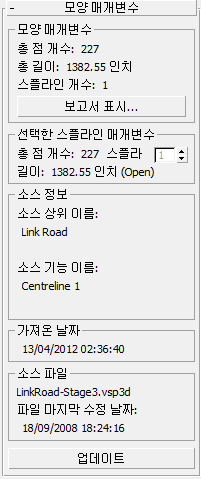

가져온 모양 오브젝트에 대한 정보를 표시하며 모양을 업데이트할 수 있습니다.
이 롤아웃에 표시되는 정보를 이해하려면 3ds Max 용어에서 모양과 스플라인의 차이점을 이해해야 합니다.
모양 매개변수 그룹
선택한 모양의 속성에 대한 보고서를 제공합니다.
모양에 있는 총 점(정점) 개수
선택한 모양에 있는 모든 스플라인의 총 길이
선택한 모양에 있는 스플라인 수
- 자세한 보고서 표시
- 선택한 모양에 있는 모든 정점의 좌표 값을 나열하는 자세한 보고서를 표시하려면 클릭합니다. 이 보고서는 인쇄할 수 있습니다.
선택한 스플라인 매개변수 그룹
현재 선택된 스플라인의 속성에 대한 보고서를 제공합니다. 필드에는 스플라인의 길이와 스플라인에 있는 점(정점) 개수가 표시됩니다.
- 스플라인
- 모양에 둘 이상의 스플라인이 포함된 경우 이 스피너가 활성화됩니다. 모양 내에서 개별 스플라인을 선택하려면 이 스피너를 사용합니다.
소스 정보 그룹
모양의 소스에 대한 정보를 표시합니다.
- 소스 상위 이름
- 원래 모델, 사이트, 복도 또는 레이어 이름을 표시합니다. 일반적으로 12d 모델 또는 MX 모델, Civil 3D 복도 또는 사이트, AutoCAD 또는 MicroStation 레이어의 이름입니다.
- 소스 기능 레이블
- 원래 문자열 또는 형상선 레이블을 표시합니다. 일반적으로 12d 모델 또는 MX 문자열 레이블이거나 Civil 3D 형상선 레이블입니다.
가져온 날짜 그룹
이 오브젝트를 만든 날짜 및 시간을 표시합니다.
소스 파일 그룹
- [소스 파일 이름]
- 소스 파일의 이름을 표시합니다.
- 파일 마지막 수정 날짜
- 소스 파일이 마지막으로 업데이트된 날짜를 표시합니다. 이 날짜가 오브젝트를 가져온 날짜보다 이후이면 선택한 오브젝트가 현재 소스 디자인 데이터와 동기화되지 않았을 수 있습니다.  소스 파일을 찾을 수 없는 경우 이 값은 비어 있습니다.
- 업데이트
- 원래 소스 파일을 사용하여 모양을 업데이트합니다. 자세한 내용은 오브젝트 업데이트를 참조하십시오. 원래 소스 파일이 원래 경로에 더 이상 없는 경우에는 사용할 수 없습니다.
