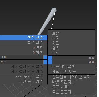

예: 다리 골격의 초기 포즈
변환 고정
 소스 장면을 저장합니다.

초기 포즈 변경
 (업데이트)를 클릭합니다.
 (업데이트)를 클릭합니다. 로컬 장면에서 소스 장면의 새로운 변환을 가져옵니다. 로컬 애니메이션 키는 활성 상태로 유지됩니다.
