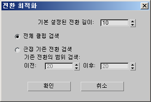

전환 최적화 기능을 사용하여 자동으로 전환을 편집할 수 있습니다. 스크립트를 만들면 클립 간의 기본 전환이 설정됩니다. 기본 전환은 최소 모션 손실을 사용하고 빨리 계산할 수 있습니다. 하지만 최상 품질의 전환은 최적화된 전환입니다. 최적화된 전환은 최소 발 미끄러짐 알고리즘을 사용하여 전환을 계산하고 좋은 결과를 만듭니다.

(스크립트의 다음 전환)을 클릭합니다.  (전환 최적화)을 클릭합니다.3ds Max가 열립니다.
(전환 최적화)을 클릭합니다.3ds Max가 열립니다. 전환 최적화 대화상자가 열립니다.
