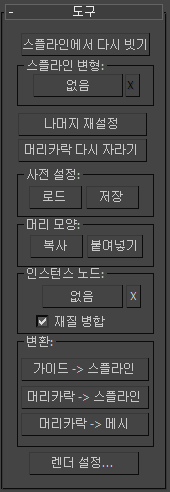

이 롤아웃은 기존 스플라인 오브젝트에서 머리 스타일 생성, 머리카락 재설정, 수정자와 특정 머리 모양에 대한 일반 사전 설정 로드 및 저장을 비롯한 다양한 머리카락 작업을 수행하기 위한 도구를 제공합니다. 여기서 머리카락으로 사용할 오브젝트(예: 정원을 만들기 위한 꽃 또는 꽃 그룹)를 현재 장면에서 지정할 수도 있습니다.
렌더링 시 만들어지는 기본 제공 머리카락 스탠드 외에도 도구 롤아웃의 인스턴스 노드 컨트롤을 사용하여 아무 소스 오브젝트나 머리카락 스탠드로 할당할 수 있습니다. 예를 들어 다음 그림에서 소스 오브젝트의 원래 방향은 머리카락 스탠드로 사용될 때 해당 방향에 영향을 줍니다.

스플라인 오브젝트를 사용하여 머리카락에 스타일을 지정할 수 있습니다. 이 버튼을 클릭한 다음 스플라인 곡선으로 구성된 오브젝트를 선택합니다. 머리카락이 곡선을 가이드로 바꾸고 선택된 성장 메시의 각 가이드를 가장 가까운 곡선의 복제본으로 채웁니다.
이 도구는 스타일 대화상자에서 수동으로 머리카락을 미용할 필요 없이 옆쪽에 가르마가 있는 짧은 머리카락과 같은 특정 스타일과 길이를 만드는 데 특히 유용합니다. 제어를 최적화하려면 스플라인을 서로 가까이 배치하고 가능한 한 많은 스플라인을 사용합니다.

머리카락을 변형시키는 데 사용할 스플라인을 클릭하여 선택한 다음 뷰포트에서 스플라인을 클릭하거나 H를 누르고 오브젝트 선택 대화상자를 사용하여 스플라인을 선택합니다.
스플라인을 선택하지 않으면 이 버튼의 레이블에 "없음"이라고 표시됩니다. 스플라인이 사용 중이면 레이블에 선택한 스플라인의 이름이 표시됩니다.
변형은 모든 머리카락 가이드에 적용되고 한 번만 수행됩니다. 스플라인이 활성 상태이면 가이드는 스플라인으로 "잠기고" 스플라인에서 점을 이동하면 가장 가까운 가이드가 변형됩니다. 그러나 스플라인의 기준(예를 들어 스플라인이 머리에 연결된 위치)은 움직이지 않습니다. 가이드의 기준 근처에서 스플라인을 변형하면 기준이 고정되어 변형을 따르지 않게 되므로 스플라인은 기준에서 멀리 떨어지게 됩니다.

 가이드 -> 스플라인을 클릭하는 것입니다. 스플라인 변형 사용을 중지하려면 스플라인 지우기 버튼("X" 레이블이 지정됨)을 클릭합니다.
성장 메시의 연결을 사용하여 머리카락 가이드를 평균화합니다.
이 기능은 스플라인에서 다시 빗기를 사용한 후 특히 유용합니다. 또한 성장 오브젝트에서 다각형의 크기 비율을 변경하는 경우에 도움이 됩니다. 예를 들어 일부 정점을 이동하여 메시의 일부를 늘이면 기본적으로 큰 다각형에 단위 영역당 더 적은 머리카락이 포함됩니다. 나머지 재설정을 사용하여 적용 범위가 보다 균일하도록 표면에 머리카락 수를 다시 배포할 수 있습니다.

스타일 정보를 삭제하고 머리카락을 기본 상태로 재설정하며 현재 수정 패널 설정을 모두 유지합니다.

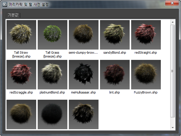

머리카락 사전 설정을 로드하고 저장할 수 있습니다. 각 사전 설정에는 현재 수정 패널 설정이 표시 설정을 제외하고 모두 포함되지만 스타일 정보는 포함하지 않습니다.
명명된 견본 형태의 사전 설정 리스트가 포함된 머리카락 사전 설정 대화상자를 엽니다. 사전 설정을 로드하려면 견본을 두 번 클릭합니다. 여러 개의 샘플 사전 설정이 3ds Max에 포함되어 있습니다.
머리카락 및 털 사전 설정 대화상자
새 사전 설정을 만듭니다. 사전 설정 이름을 묻는 메시지가 표시됩니다. 이름을 입력하면 상태 표시줄의 메시지가 표시하는 대로 머리카락이 견본을 렌더링합니다. 렌더링 중에 상태 표시줄의 취소 버튼을 클릭하여 사전 설정 만들기를 중단할 수 있습니다. 기존 사전 설정 이름을 입력하면 사전 설정을 덮어쓸지 확인하는 메시지가 표시됩니다.
머리 모양을 복사하고 붙여넣을 수 있습니다. 각 머리 모양에는 모든 현재 수정 패널 설정(표시 설정 제외)과 스타일 정보가 포함됩니다. 머리 모양을 사용하여 한 오브젝트의 모든 머리카락 설정을 다른 오브젝트에 적용할 수 있습니다.
모든 머리카락 설정과 스타일 정보를 붙여넣기 버퍼에 복사합니다.
모든 머리카락 설정과 스타일 정보를 머리카락이 수정된 현재 오브젝트에 붙여넣습니다.

머리카락 오브젝트를 지정하려면 선택 버튼을 클릭한 다음 사용할 오브젝트를 선택합니다. 그런 후에는 선택한 오브젝트의 이름이 버튼에 표시됩니다. 다른 인스턴스 오브젝트를 사용하거나 원래 오브젝트의 수정된 버전을 사용하려면 이 버튼을 클릭한 다음 새 오브젝트를 선택합니다.
또한 인스턴스 엔진에서 머리카락에 맞게 모델을 변형합니다. 필요에 따라 변형이 부드럽게 나타나도록 Z(수직)축을 따라 충분한 구분선이 모델에 있는지 확인합니다. 세분화 수는 머리카락 세그먼트 값과 거의 같아야 합니다. 머리카락은 자동으로 형상을 세분화하지 않습니다.
인스턴스 노드 사용을 중지하려면 "X" 레이블이 지정된 인스턴스 지우기 버튼을 클릭합니다.
설정하면 성장 오브젝트에 적용된 재질과 머리카락 오브젝트에 적용된 재질을 하나의 다중/하위 오브젝트 재질로 결합하여 성장 오브젝트에 적용합니다. 끄면 성장 오브젝트의 재질이 인스턴스화된 머리카락에 적용됩니다. 기본값=설정.
이 컨트롤을 사용하여 머리카락 및 털 수정자가 생성한 가이드나 머리카락을 직접 작업 가능한 3ds Max 오브젝트로 변환할 수 있습니다.
모든 가이드를 새 단일 스플라인 오브젝트에 복사합니다. 원래 가이드는 그대로 유지됩니다.
모든 머리카락을 새 단일 스플라인 오브젝트에 복사합니다. 원래 머리카락은 그대로 유지됩니다.
모든 머리카락을 새 단일 메시 오브젝트에 복사합니다. 원래 머리카락은 그대로 유지됩니다.
효과 패널 및 롤아웃을 열고 머리카락 및 털 렌더 효과를 장면에 추가합니다(없는 경우).
