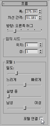

 수정 패널로 이동합니다. 흐름 롤아웃에서 포털 연결을 클릭하여 끕니다.

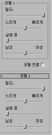

기본 흐름 롤아웃의 레이블이 변경되어 이 그룹이 포털 1을 제어한다는 것을 나타냅니다. 이제 포털 2 롤아웃의 컨트롤도 사용할 수 있습니다.
또한 포털 구분을 표시하기 위해 숫자가 뷰포트에 표시됩니다.
 포털 1 그룹에서 느리게/빠르게 슬라이더를 왼쪽 끝까지 드래그합니다.
