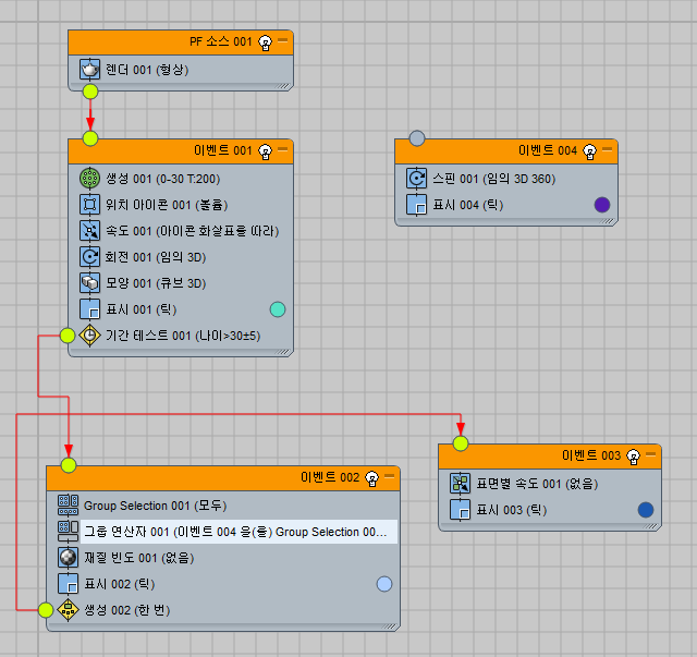

그룹 연산자는 한 개 이상의 그룹 선택 연산자로 지정된 파티클에 전체 이벤트를 적용합니다. 그룹 연산자는 파티클의 하위 세트에 이벤트를 적용하지만 현재 이벤트에서 파티클을 분할하지 않으려는 경우에 유용합니다. 그룹 연산자는 파티클이 현재 이벤트에 있는 동안에만 선택한 파티클에 영향을 줍니다.
이 연산자는 파티클의 하위 세트에 복잡한 이벤트를 적용하려는 경우에 유용합니다. 또한 여러 이벤트의 다양한 파티클 하위 세트에 동일한 일련의 연산자를 적용하려는 경우에 유용합니다.
그룹 연산자는 외부 이벤트를 현재 이벤트에 와이어링하지 않고 현재 이벤트에서 외부 이벤트를 참조하게 합니다.
그룹 연산자는 해당 연산자가 호출하는 이벤트에 와이어링되지 않습니다.
위에 표시된 파티클 흐름 네트워크에서 사용 기간 테스트를 통과한 이벤트 01의 모든 파티클은 이벤트 02로 전송되지만 이벤트 02에서 그룹 선택 연산자가 선택한 파티클만 회전 이벤트의 연산자를 사용합니다. 그런 다음 이벤트 02로 전송된 모든 파티클(그룹 선택 연산자가 선택한 파티클과 선택하지 않은 파티클 모두 포함)이 생성 테스트를 통해 이벤트 03으로 전송됩니다.
그룹을 한 개 이상 추가하려면 추가 버튼을 클릭하고 그룹 선택 연산자 선택 대화상자를 사용하여 추가할 그룹을 지정합니다. 리스트에서 그룹을 제거하려면 그룹 이름을 강조 표시한 다음 제거를 클릭합니다.
참조된 이벤트에 테스트가 있으면 파티클이 다른 이벤트로 리디렉션되지 않습니다. 이벤트에 있는 다른 모든 연산자가 지정한 파티클에서 수행됩니다.
